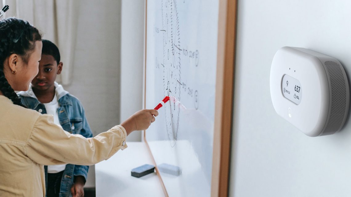

De CO2-meter voor het onderwijs.
Odido werkt samen met Airthings, de nummer 1 op het gebied van het meten van luchtkwaliteit. Speciaal voor scholen ontwikkelden ze de Airthings View CO2 for Business. Deze draadloze slimme meter heeft alleen sensoren die echt nodig zijn voor de luchtmeting van een klaslokaal: CO2, luchtvochtigheid en temperatuur. Minder sensoren, waardoor het beter werkt. De View CO2 verbruikt minder stroom dan meters met meer functies. Zo gaan de batterijen zeker 10 jaar mee. Hang je er in iedere ruimte eentje, dan wordt de data van al deze meters handig verzameld op 1 dashboard op je tablet of telefoon. Zo zie je meteen waar er een raam open moet en in welke ruimtes er meer moet gebeuren.
