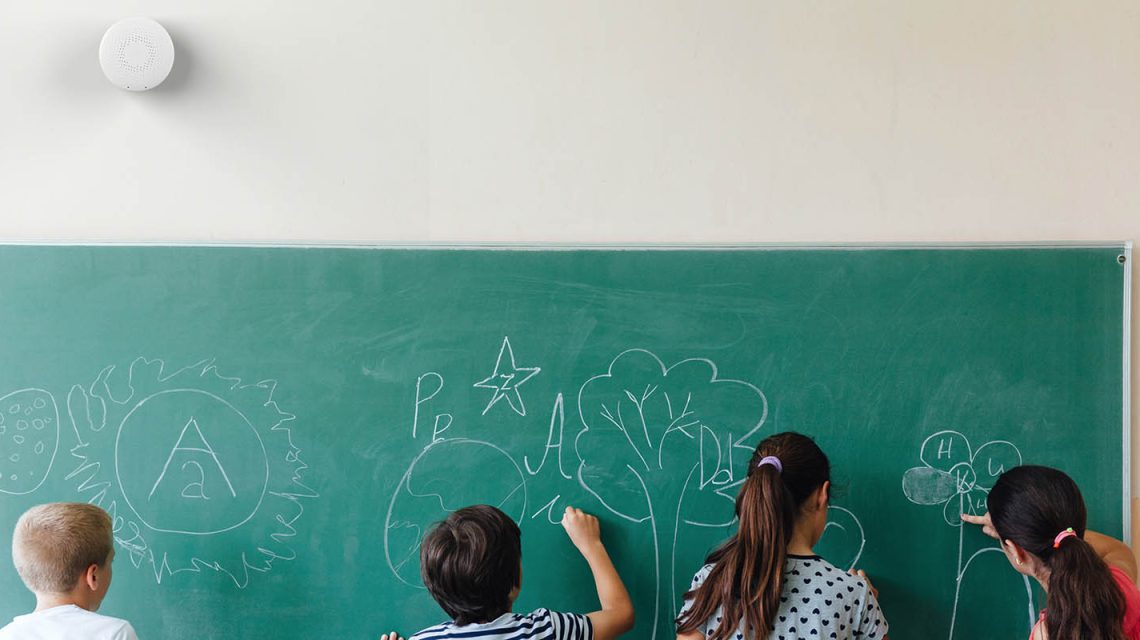

Basisschool de Pijler uit Rotterdam is 1 van de 1e basisscholen die de strijd aan ging met CO₂. Door het plaatsen van slimme CO₂-meters kreeg de school inzicht in de luchtkwaliteit in de verschillende klaslokalen. Maar dat niet alleen. De CO₂-meters meten namelijk ook luchtvochtigheid, hoeveelheid vluchtige organische stoffen (deeltjes die in onder andere vloerbedekking, schilderijen en meubels zitten en die vrijkomen door het gebruik van elektronische apparaten), temperatuur, luchtdruk, fijnstof en radon. Dat is een natuurlijk radioactief gas dat onder andere voorkomt in beton. Al deze data kan je realtime bekijken op je laptop. Zo zien leerkrachten wanneer ze willen hoe de ventilatie in de klas is geregeld en kunnen ze ingrijpen als dat nodig is.
